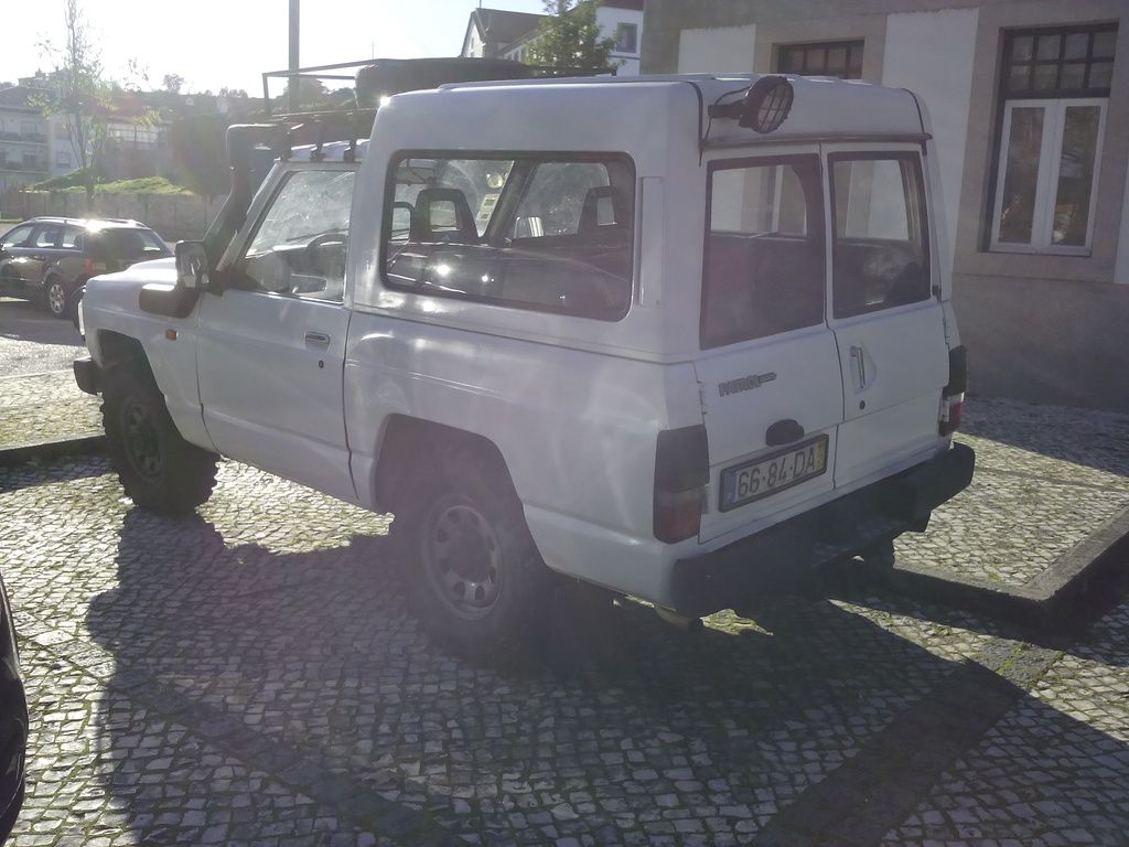

Ainda só tenho esta foto da maquina ;)
Para resolver:
-Reparar interior (estofos e tablier)
-Bodylift de 2cms (chega)
-Brincos maiores
-Melhorar aspecto exterior, colocar abas e outros extras
Duvidas:
-Reparei que tem uns ferros do chassis à carroçaria, para fazer o bodylift os ferros saem fora ou costumam acrescentar?
-Motor 2.8 Ebro, algum utilizador aplicou turbo neste motor? ficou fiavel na mesma ou mais vale estar quieto e fazer tudo com muita calma e tranquilidade?

Boas companheiro, acho que te estas a referir as molas, certo?
o body lift, apenas altera a distancia da carroceria ao chassi, eleva apenas a carroceria.
para levantares o chassi e a carroceria, mandas arquear as molas, metes uns brincos maiores, e um pneu mais alto.
mas vais ficar sempre limitado em relação a outro carro, por causa dessas molas.
mas também não sei o que queres fazer....

Boas, em relação ao motor se meteres os coletores do patrol turbo fica canhão, mais baixas.
mas aconselho uma revisão ao motor, pois ele vai aquecer mais.
e não inventes manda fazer a quem perceba da poda... digo por experiencia.

Antes de fazeres o bodylift faz o que o Policia te diz, molas espertadas ou novas, brincos mais altos.... Depois se achares que não chega ou é pouco pneus mais altos... o bodylift apenas te "levanta" a carroçaria do jipe, agora pensa no que ganhas com 2cm e se é compensatório para o trabalho / gastos que vais ter...
Na questão do turbo não te sei responder, porque quando tive o meu, andei sempre com o motor de origem, so tinha o diesel um pouco aberto..

policia Escreveu:Boas companheiro, acho que te estas a referir as molas, certo?
cumprimenTTos
Boas, as molas vou so colocar uns brincos maiores, uns 3/4cms...
A questão é mesmo o body, mas vou fazer primeiros os brincos, depois logo vejo ;)

Mensagem por carlos_correia5 » 21 mar 2016, 07:39
Novidades do Patrol...
Já esta estufado
Tablier reconstruído e todos os manómetros do conta-quilómetros a trabalhar, inclusive o relógio :)
Caves de roda pintadas de preto
Chassis pintado de preto
Brincos maiores que lhe deram mais 3cms
Espaçadores 30mm
Abas pretas originais do Patrol
Linha de escape direta, parece uma traineira a trabalhar :P vai ter que levar uma panela para acalmar o barulho :P
Falta tirar mossas e pintar o jipe no exterior
Quando estiver finalizado coloco fotos :)
