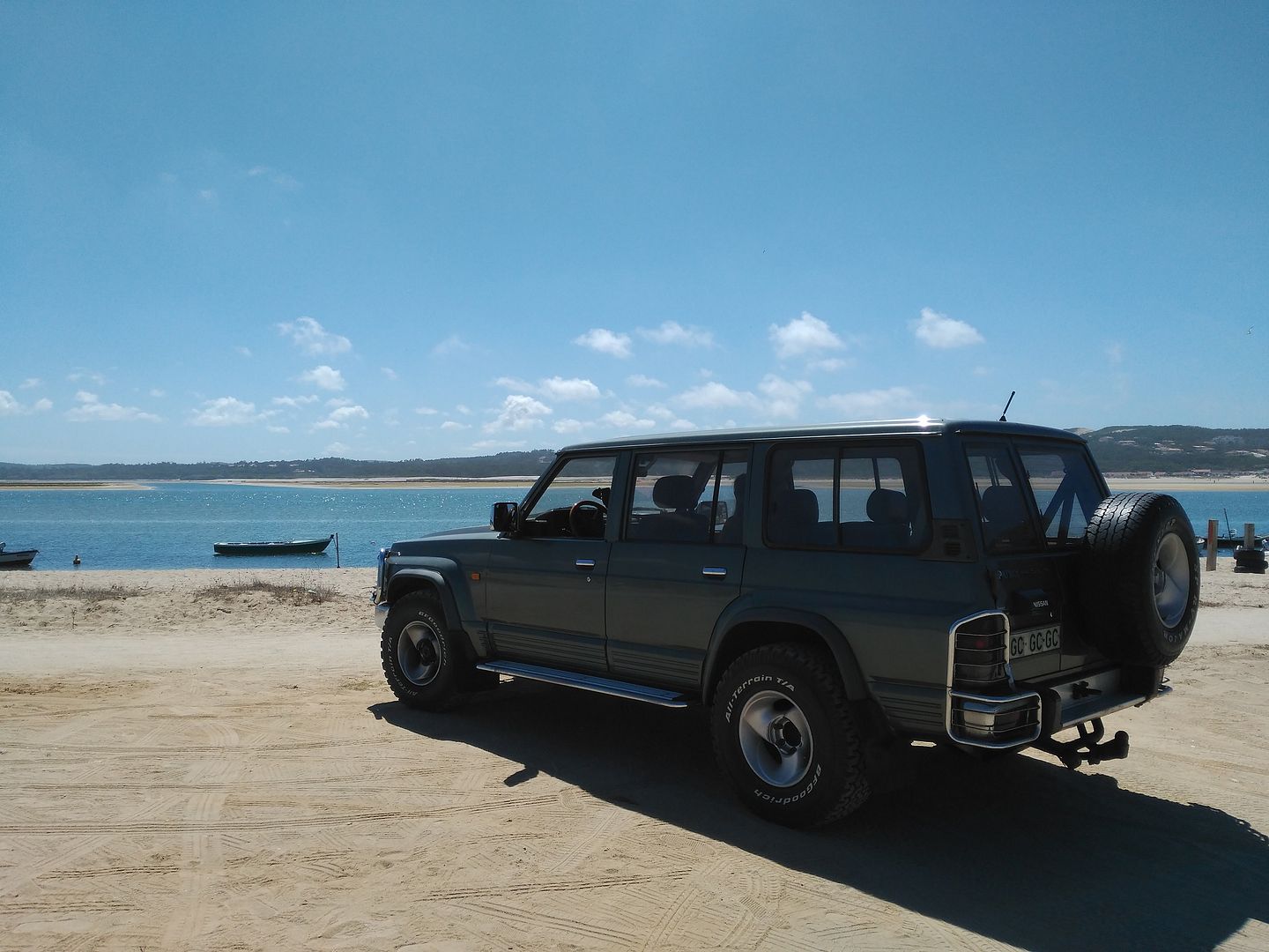

Ora muito boa noite,
Já estou registado à uns aninhos neste fórum, porém nunca me apresentei por não ter um Nissan.
Após uns anos com um KZJ70vx, decidi vendê-lo para adquirir um longo para umas expedições.
Estive indeciso entre 3 modelos completamente diferentes. Andei de volta dos KZJ95, GR Y60 e Pajero L049.
Entre os três, o GR foi sempre a minha primeira opção pelo que acabei por adquirir este modelo.
Na 5ªFeira fui buscá-lo a Aveiro. Embora precise de alguns mimos naturais de um carro de 1996 que sempre viveu junto ao mar, decidi arriscar por ser nacional, de 1996 (ultimo ano de construção deste modelo) e full extras.
A máquina conta com 278mil km.
Para já só conta com uns BF 32 at. Vai começar por levar uma bela revisão, a começar com a saída daqueles cromados foleiros :D :D
Seguem umas fotos que é o que a malta gosta.
Abraços a todos

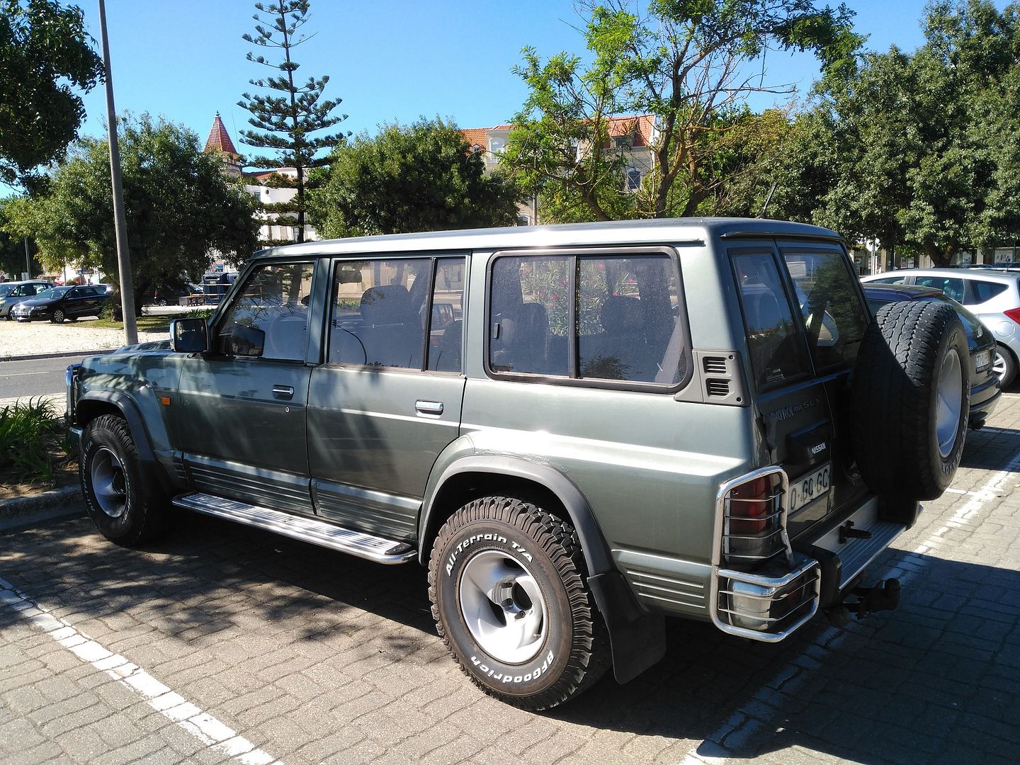

Lindo, parece bem cuidado. Boa sorte com a máquina...
Mas olha que o último ano de construção do 60 foi 1997

Viva,
Tens razão. Realmente o y61 só entrou em 1998.

Os ultimos 60's tem grelha frontal diferente e cabeça do motor 61

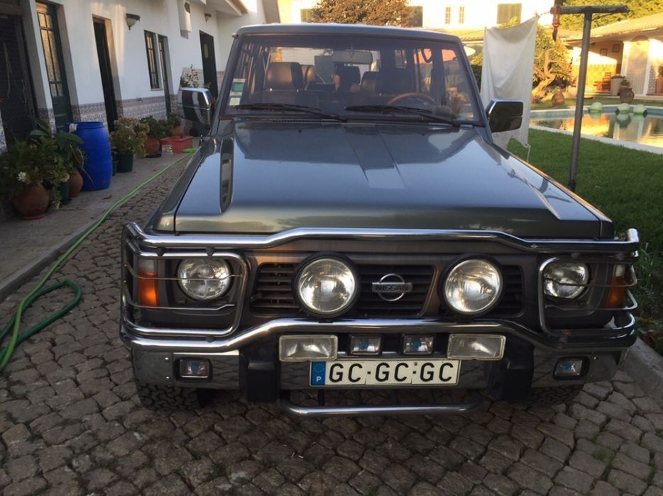

Mais algumas novidades do charuto.. :fiuu: :fiuu:
Foi arranjar a pele, visto que passou a vida junto ao mar
Neste momento está assim:
Apesar de não se notar nas fotos, há uma discrepância entre a pintura original e a nova. Está nos planos levar uma pintura geral, mas para já quero disfrutar do carro pelo que até ao Verão a pintura vai ficar assim.
Esta semana que terminou recebeu esta prendinha..
Jantes OZ 15" com et-2 para colocar nos pneus que irá receber durante o ano de 2017. Aproveito para perguntar se tirando as abas, qual o offset que é possível ter para que o pneu não saia muito da carroçaria?
Como é época de Natal, o charuto vai receber mais umas prendinhas durante a semana que vem :unibrow: :unibrow: . Depois posto umas fotos :okkk:
Neste momento está a levar a revisão da praxe: Cromados fora, Valvolinas, oleos, filtros, distribuição, bomba de agua, tubagens novas etc.
Já agora... estou à procura de 1 jante igual às que tenho. Comprei apenas 4, pelo que quero uma 5ª para suplente. Se alguém souber de uma a bom preço, poderei estar interessado :D :D
Abraços

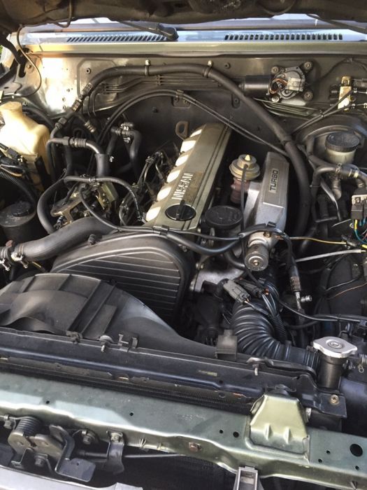

A bomba de direcção assistida do meu GR está a pingar óleo. Quero repará-la. Vou encomendar o kit de retentores na nissan.
Alguém me consegue confirmar as referências? Do que estive a pesquisar na net, os dois kit's necessários são:4959-50L28; 49119-50L25
Também é preciso o rolamento assinalado a vermelho, que penso que seja esta referência:6202-2RS
Sabem se está correcto?
Abraços

Bomba de direcção reparada. Estava a babar óleo. :)
Manómetro de turbo montado. Ver se mudo o led visto que está a destoar um bocado do resto
Abraços
