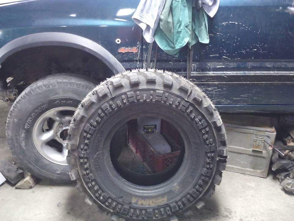

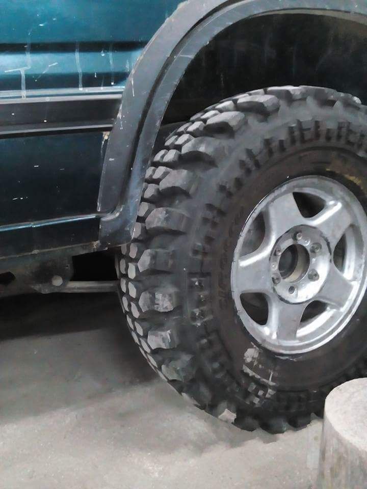

Pneus 285/80 r16 Sicrocco

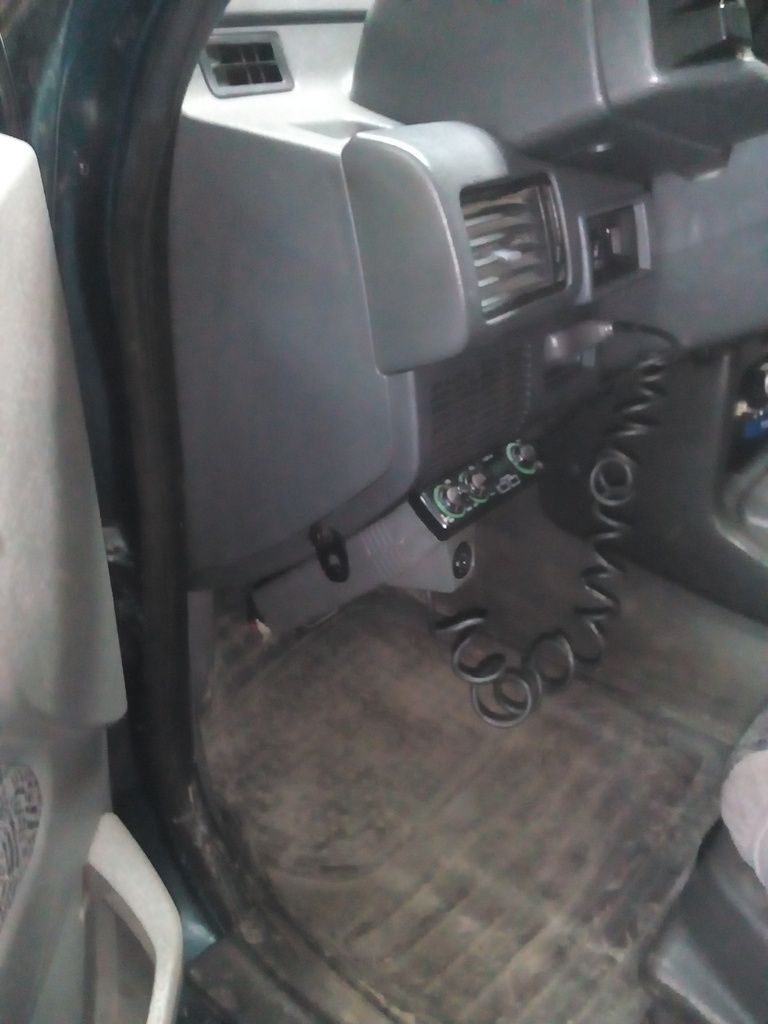

Radio CB GE (Ainda em montagem)

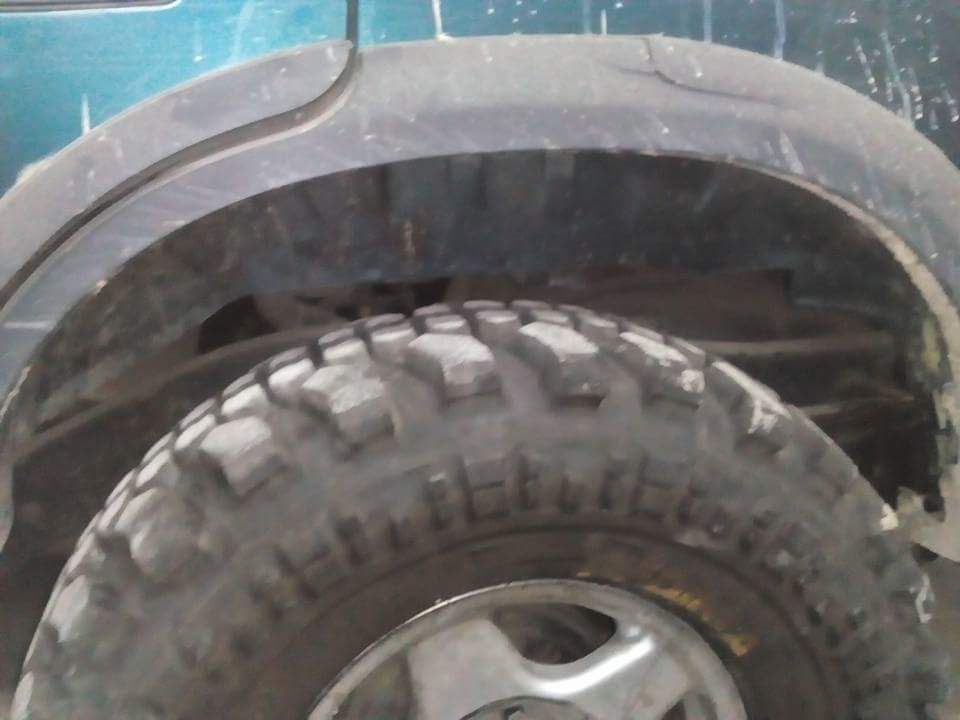

Jipe levantado em suspensões (97CM do chao à cave de roda) ;)

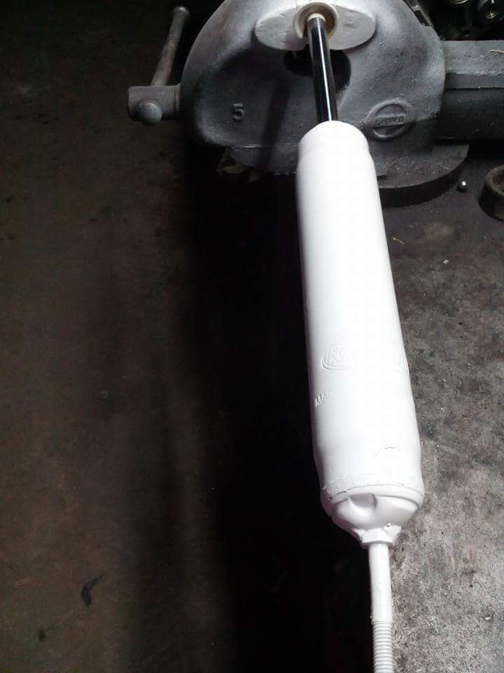

Amortecedor de direcção rancho (Falta Aplicar)

285 75 r16

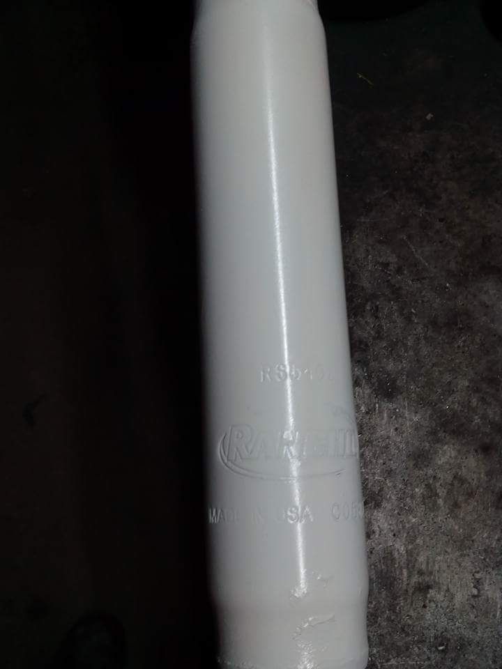

Amortecedor de direcção Rancho

Primeira impressao dos pneus, mais leves do que estava a pensar ;) pouco mais pesado que os outros que tinha :D
Opiniões aguardam-se ;)

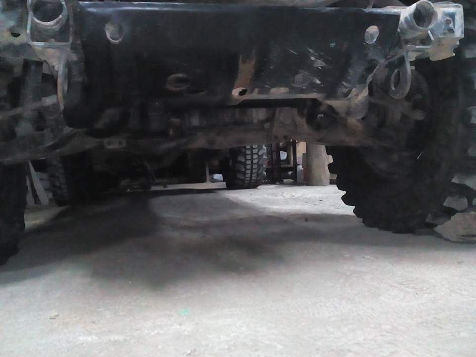

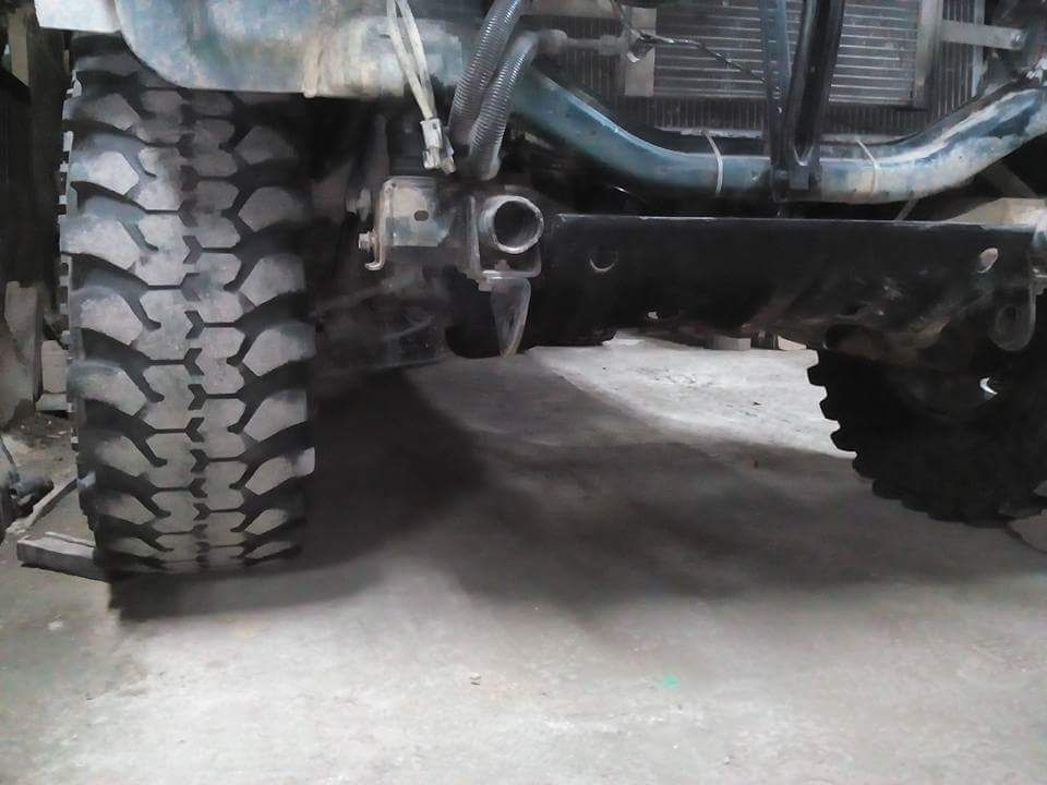

Por falta de tempo não tenho atacado muito no Frontera, tem estado encostado na minha oficina sem as rodas da frente e um pouco mais desarmado :P
Mas ja consegui tirar o diferencial e acho que falta aqui qualquer coisa :P
De resto ja tenho os AVM comigo e ja tenho diff todo a jeito para montar, ja rebaixado 3cms ;)
O dif do Frontera B pronto a ir para o sitio :)
