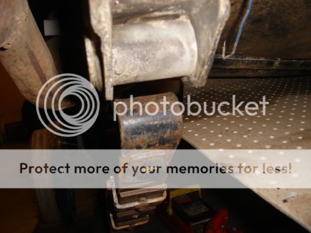

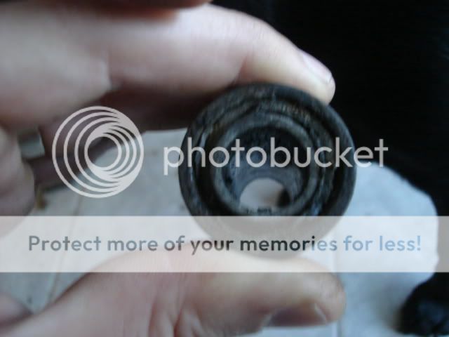

Ok. Como o material que tenho não é profissional, primeiro levantei uma e depois a outra roda.

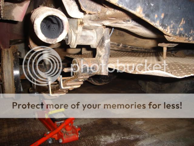

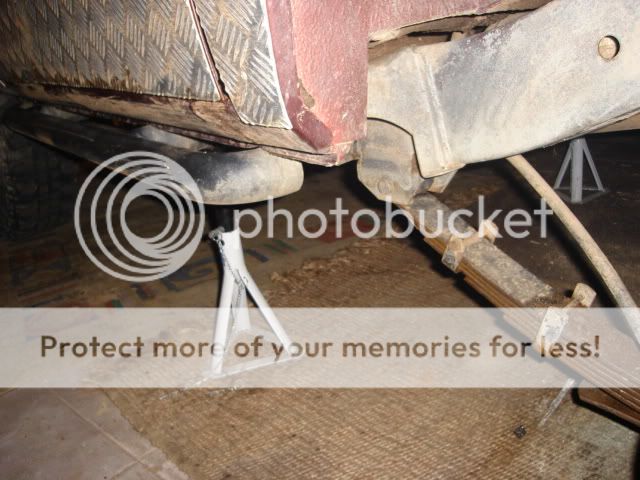

Apoiei a carroçaria/longarinas de forma a que se possa soltar as molas à vontade. Este aspecto é muito importante. Apoiar de forma eficaz e segura é regra nº. 1 A preguiça funciona bem mas coloco sempre um cepo de madeira, não vá a preguiça cansar-se...
Tirar a roda.
Apoiei uma mola com o macaco junto à ponte para poder subi-la ou descê-la de forma a que o brinco se solte sem ser necessário a aplicação de força (vulgo marteladas)...

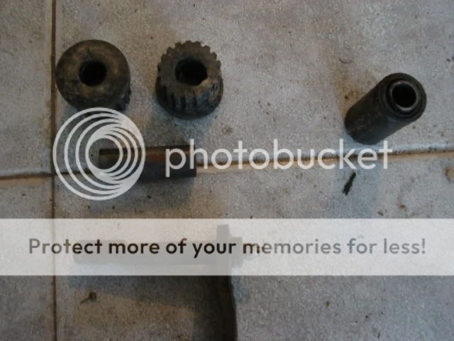

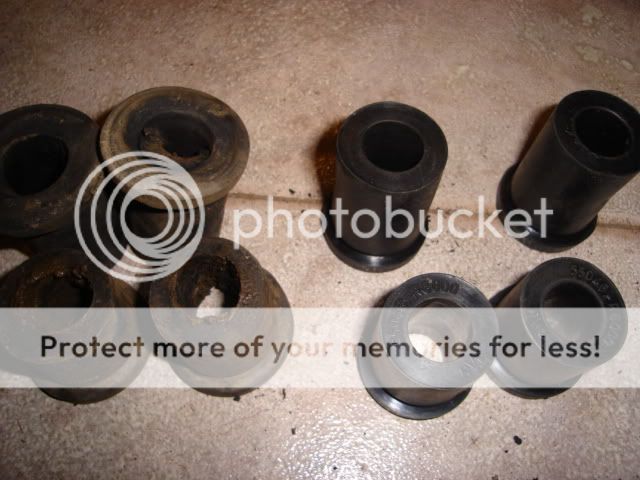

Os casquilhos usados e os novos; isto é para cada brinco.

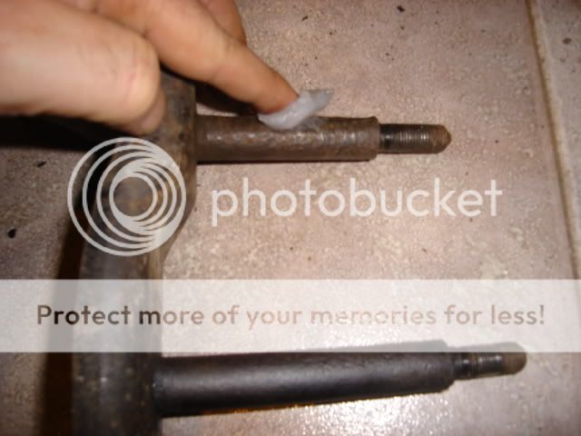

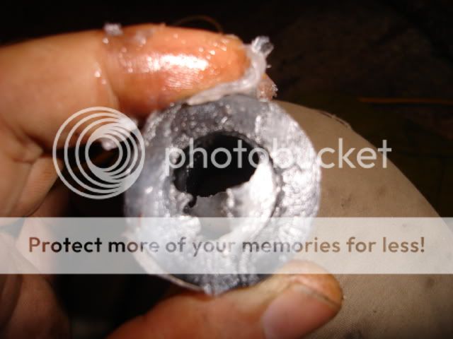

Um bocado de vaselina para descomplicar as coisas. Nunca utilizar óleo, spray ou outra treta.

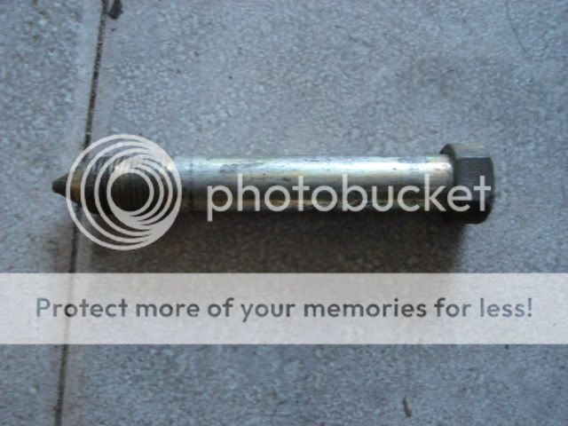

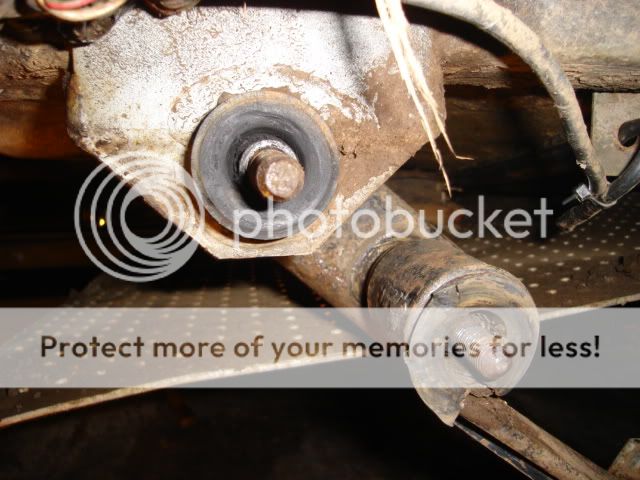

Depois de tudo apertado tive que ter em atenção que ao subir a mola (utilizando o macaco por baixo da mola junto à ponte para a fazer subir/expandir) foi necessário dar um jeito no brinco para que este não fique inclinado para dentro.
Depois fui ao outro brinco e procedi de igual modo.
E pronto, já está. Casquilhos novos e sem folgas para já.

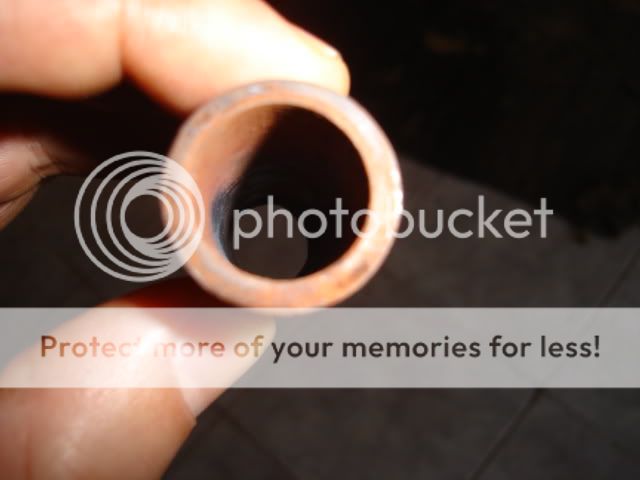

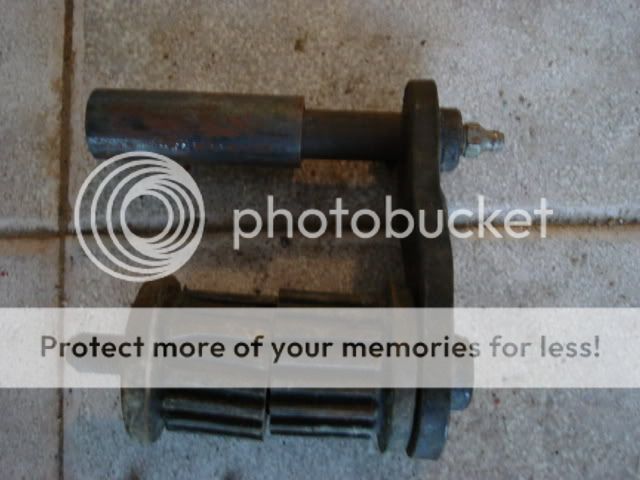

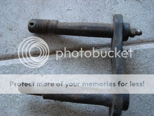

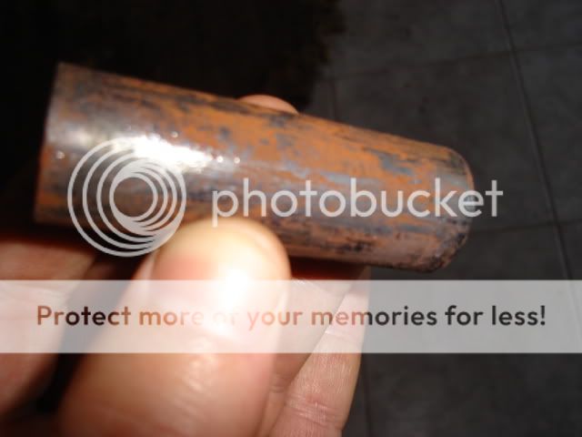

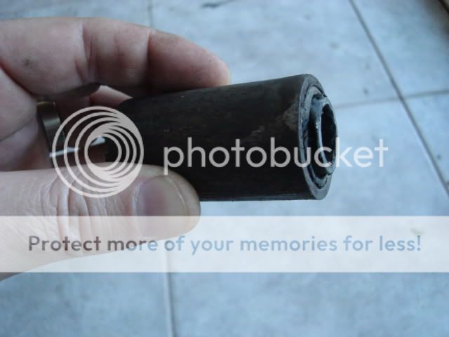

Ok, para completar, aqui vão mais umas imagens:
O casquilho que entra na longarina, onde depois entra o perno de cima do brinco da frente:
O brinco da frente com o perno de cima (que entra no casquilho da longarina) já gasto...

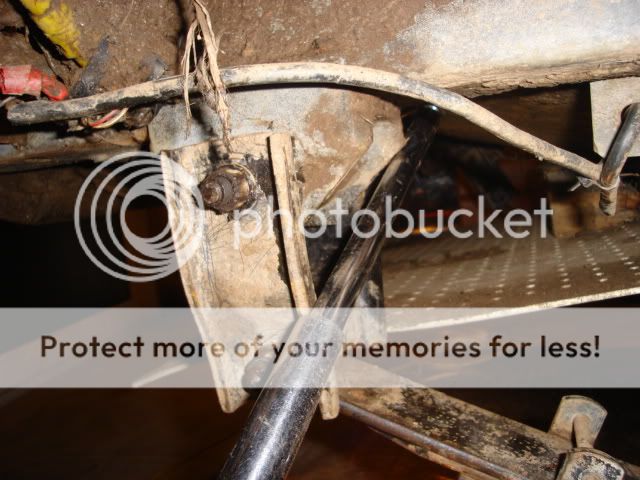

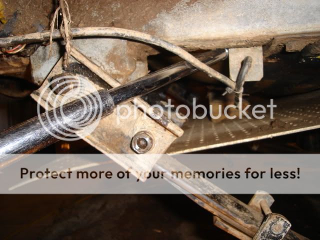

O sinobloco que está na mola na parte fixa, apertada no chassis... cada mola gasta um destes, num total de 4 molas = 4 sinoblocos..
O perno para o sinobloco anteriormente descrito,
Conjunto completo para uma mola da frente
Que depois ficará assim...
A mola fica nos casquilhos de borracha
Penso que é isto.
