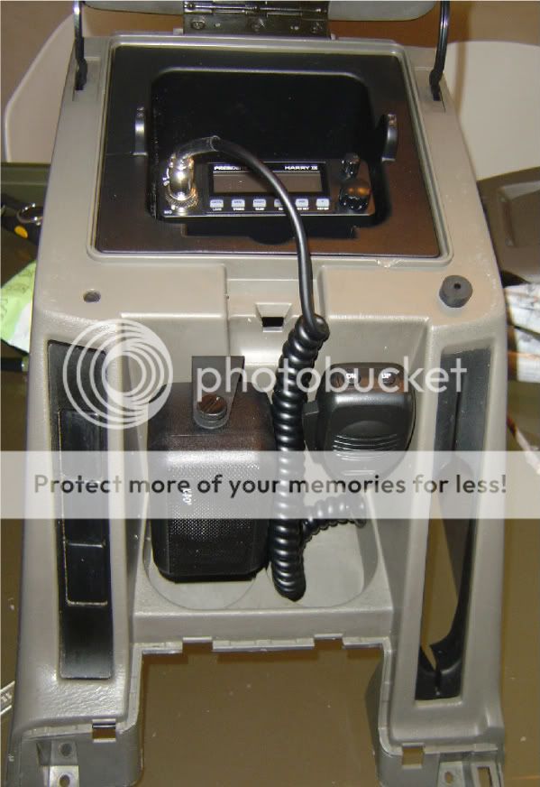

Fiz isto com uma ideia que tive... Não sei se gostam mas pediram-me que colocasse aqui... Se for útil a alguém já não serviu para nada.

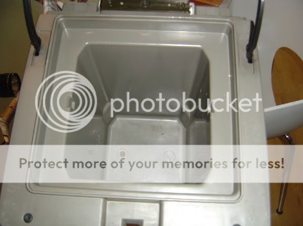

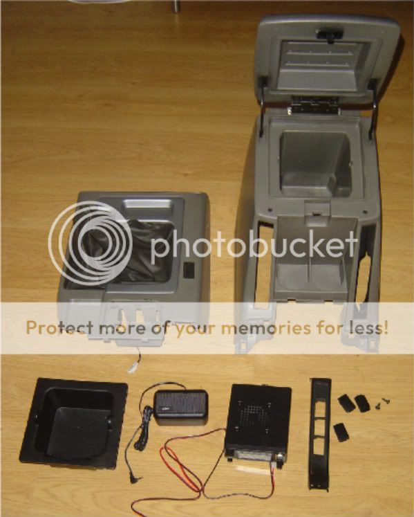

Dei início ao processo de montagem do CB... Já tinha estudado a situação e optei pela consola central pois tenho outros plano para o espaço vago por baixo do rádio normal.
Desmontei a consola central toda e fui comprar uns parafusos, uma borrachinhas, anilhas, uma pedra de esmoril, lixa e mãos à obra.

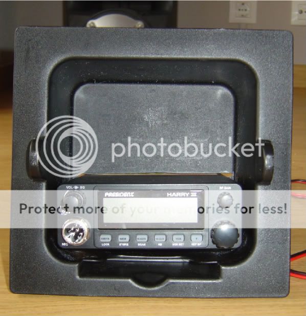

Com a rebarbadora, cortei a peça de topo da consola original ao tamanho do CB.
Parafusos laterais para fixar com anilhas de borracha interiores para amortecer choques e estabilizar. Ficou sólido.
Ficou assim...

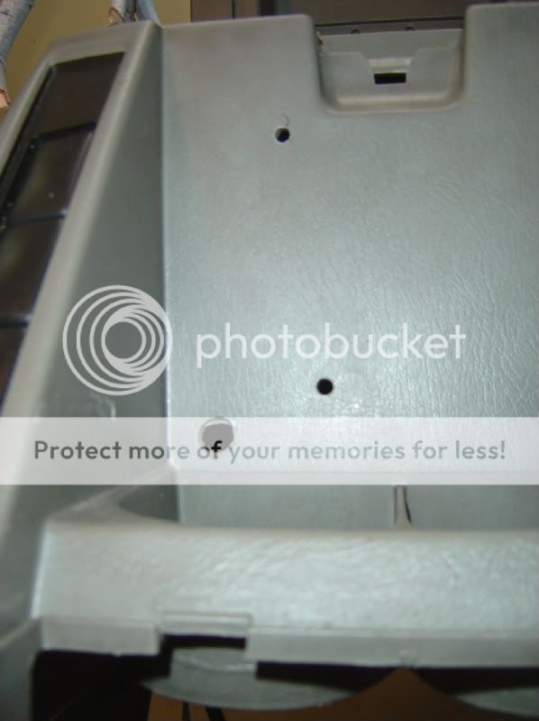

Abre-se um furo no fundo da consola para cablagem... Toda a cablagem, fichas e ligações vão ficar aí por forma a que a remoção do CB seja prática e fácil. Acesso ao fusível também fácil e tirar para arranjar ou levar para casa para evitar os amigos do alheio [:p]

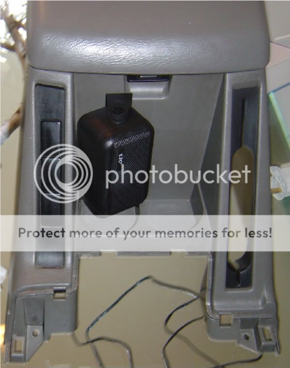

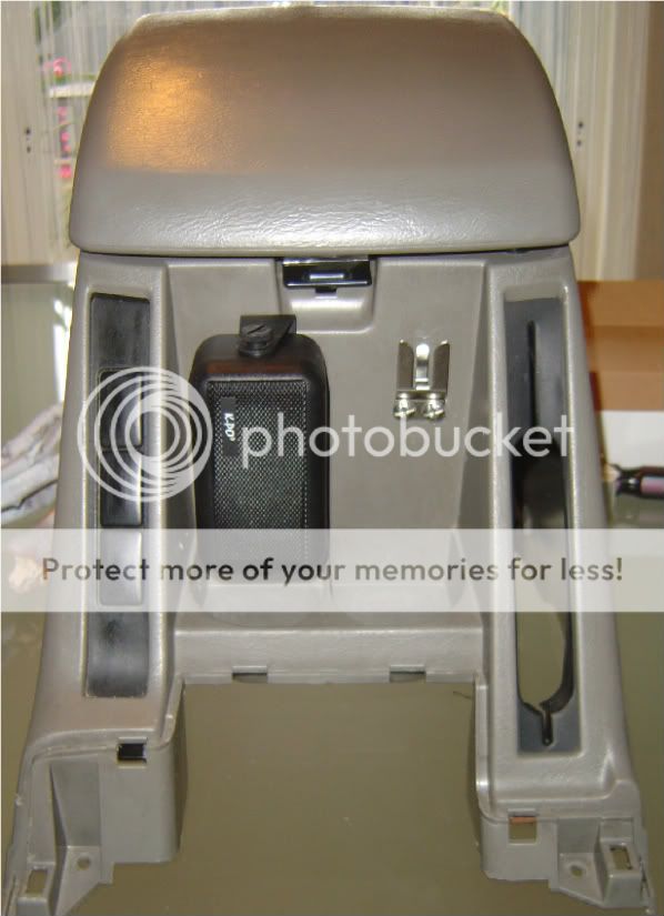

2ª fase - montagem da coluna... O TGV e o escape de maior diâmetro aumentam muito o som logo uma coluna mais potente é aconselhável... 8 Watts chega e sobra. Fiz a furação...
Apliquei o suporte da coluna que permite girar para melhorar a orientação do som.
E montada fica assim...

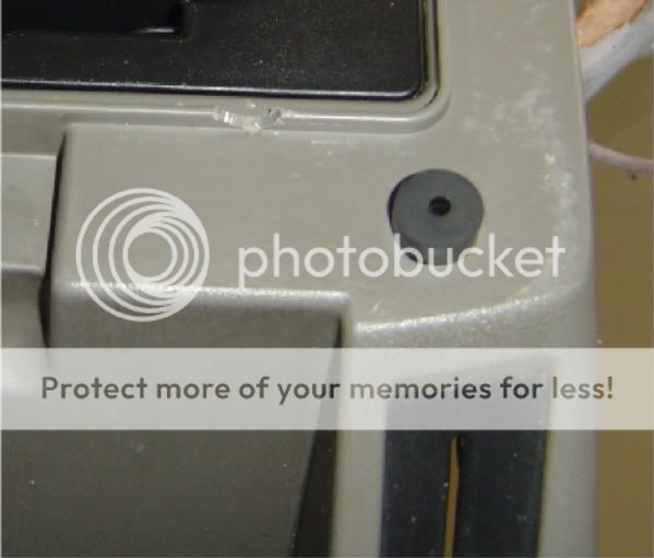

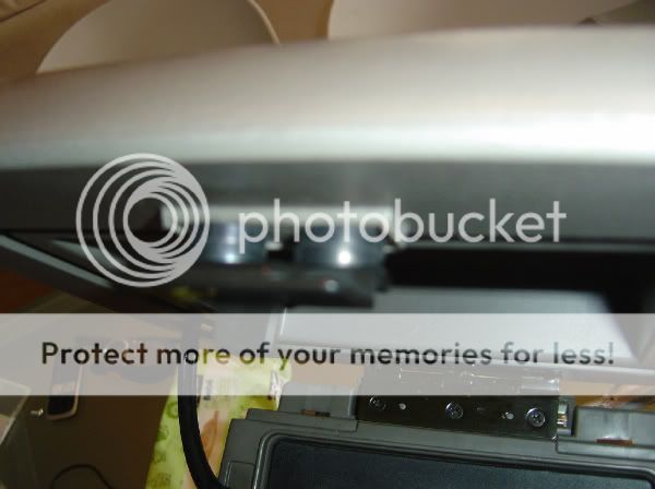

Com umas anilhas de borracha aumentei a altura do fecho da consola para que a mesma continue a fechar apesar do cabo do speaker...
...E compensei com outras borrachas na base da tampa para que a mesma fique sem vibrações quando o cabo não está lá... detesto barulhos parasitas! Fiz também um pequeno recorte para passar o cabo sem entalar.
E ficou assim após a colocação do suporte para o speaker do CB...
Umas fotos finais:
com o speaker do CB guardado...
Com o speaker pronto a usar...

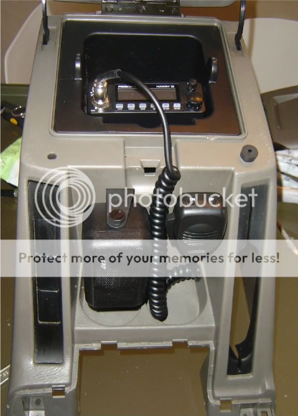

Acabado...
E para retirar, como já tinha dito, fica fácil... é levar isto para casa e já está. Discreto, acho eu...
