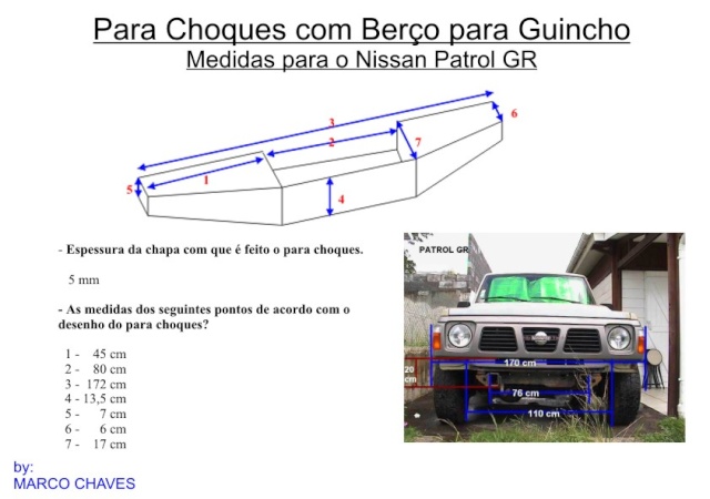

http://img343.imageshack.us/img343/7226/parachoques2fn.jpg
http://img343.imageshack.us/img343/1360/parachoques29hm.jpg

atencao k o ideal é usar chapa de 5mm no berço e de 3 mm no restante. senao o paraxokes fica a pesar excessivamente. nao eskecer k a AFN usa aço carbonico, logo mais resistente e mt mais leve.

MIGUEL BRAGA Escreveu:atencao k o ideal é usar chapa de 5mm no berço e de 3 mm no restante. senao o paraxokes fica a pesar excessivamente. nao eskecer k a AFN usa aço carbonico, logo mais resistente e mt mais leve.

Miguel, a diferença de espessura entre o berço e o resto é mt bem observado!
Já agora Paulo, o teu é todo da mesma espessura, ou existe essa diferença?

nos da AFN, bem como em kk paraxokes bem feito, existe diferenca. pois se ja assim sao pesados imaginem tudo em 5mm + guincho... 100kg pela certa.

Marco , o que tá à vista são os 5mm de chapa ........... agora se o interior é 3mm já não sei ....... se o tivesse aqui ao pá de mim ía já verificar ..... só amanhã poderei ver isso :thumbsup:
Mas é como o Miguel diz concerteza :)

realmente estas medidas do berço e as alturas esta tudo bem, mas para o 160 e para o 260 a historia ja muda de figura, o aspecto final vai ser muito identico, mas tens de alterar algumas medidas, cenao vais ficar com um bigodão na frente de um 160 ou 260, tens de tirar 5cm ao comprimento do berço e esta resolvido..fica com a medida de largura 1.670cm ...eu e um amigo ja fizemos dois, ficaram muito porreiros... tamos a pensar fazer mais para quem estiver intressado...
